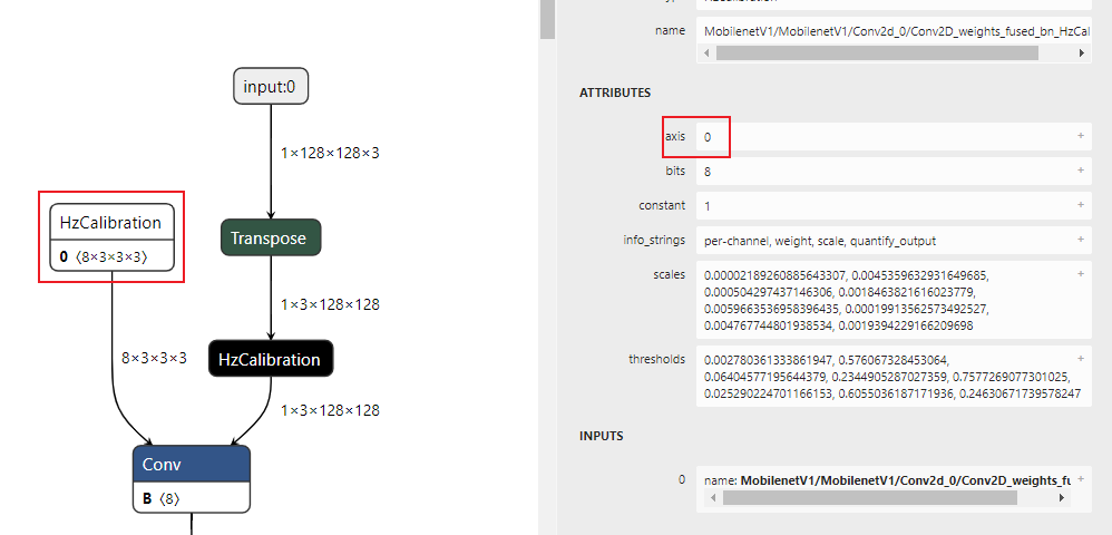

校准模型(calibrated_model.onnx)解读

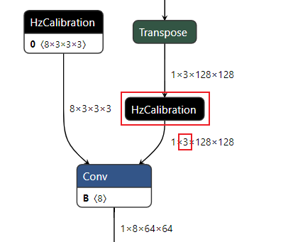

校准模型是模型转换工具链将浮点模型经过结构优化后,通过校准数据计算得到的每个节点对应的量化参数并将其保存在校准节点中得到的中间产物。校准模型的主要特点是模型中包含校准节点,校准节点的节点类型为HzCalibration。这些校准节点主要分为两类: 激活(activation)校准节点权重(weight)校准节点
激活校准节点 的输入是当前节点的上一个节点的输出,并基于当前激活校准节点中保存的量化参数(scales和thresholds)对输入数据进行量化及反量化后输出。
权重校准节点 的输入为模型的原始浮点权重,基于当前权重校准节点中保存的量化参数(scales和thresholds)对输入的原始浮点权重进行量化及反量化后输出。
除却上述的校准节点,校准模型中的其他节点,精度debug工具将其称为 普通节点(node)普通节点 的类型包括:Conv、Mul、Add等。

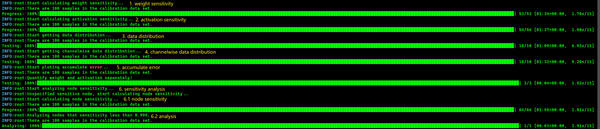

精度debug模块导入与使用
接下来需要在代码中导入debug模块,并通过 get_sensitivity_of_nodes 接口获取节点量化敏感度(默认使用模型输出的余弦相似度)。get_sensitivity_of_nodes 的详细参数说明可见 get_sensitivity_of_nodes 章节。
# 导入debug模块 import hmct.quantizer.debugger as dbg # 导入log日志模块 import logging # 若verbose=True时,需要先设置log level为INFO logging.getLogger().setLevel(logging.INFO) # 获取节点量化敏感度 node_message = dbg.get_sensitivity_of_nodes( model_or_file='./calibrated_model.onnx', metrics=['cosine-similarity', 'mse'], calibrated_data='./calibration_data/', output_node=None, node_type='node', data_num=None, verbose=True, interested_nodes=None)
分析结果展示
下方为 verbose=True 时的打印结果:
=================node sensitivity================= node cosine-similarity mse --------------------------------------------------- Conv_60 0.77795 68.02103 Conv_48 0.78428 64.36318 Conv_82 0.80394 61.09268 Conv_94 0.80499 65.05224 Conv_42 0.83787 49.4949 Conv_88 0.84614 49.81132 Conv_54 0.86602 41.69972 Conv_71 0.87148 39.96296 Conv_65 0.87495 40.45997 Conv_25 0.89214 34.30351 Conv_20 0.89829 32.35053 Conv_77 0.89916 31.9907 Conv_14 0.90058 32.40179 Conv_9 0.90107 34.08191 Conv_37 0.91162 28.21194 Conv_31 0.91637 28.79291
除此之外,该API会以字典(Dict)的形式将节点量化敏感度信息返回给您以供后续使用分析。
Out: {'Conv_60': {'cosine-similarity': 0.77795, 'mse': 68.02103}, 'Conv_48': {'cosine-similarity': 0.78428, 'mse': 64.36318}, 'Conv_82': {'cosine-similarity': 0.80394, 'mse': 61.09268}, 'Conv_94': {'cosine-similarity': 0.80499, 'mse': 65.05224}, 'Conv_42': {'cosine-similarity': 0.83787, 'mse': 49.4949}, 'Conv_88': {'cosine-similarity': 0.84614, 'mse': 49.81132}, 'Conv_54': {'cosine-similarity': 0.86602, 'mse': 41.69972}, 'Conv_71': {'cosine-similarity': 0.87148, 'mse': 39.96296}, 'Conv_65': {'cosine-similarity': 0.87495, 'mse': 40.45997}, 'Conv_25': {'cosine-similarity': 0.89214, 'mse': 34.30351}, 'Conv_20': {'cosine-similarity': 0.89829, 'mse': 32.35053}, 'Conv_77': {'cosine-similarity': 0.89916, 'mse': 31.9907}, 'Conv_14': {'cosine-similarity': 0.90058, 'mse': 32.40179}, 'Conv_9': {'cosine-similarity': 0.90107, 'mse': 34.08191}, 'Conv_37': {'cosine-similarity': 0.91162, 'mse': 28.21194}, 'Conv_31': {'cosine-similarity': 0.91637, 'mse': 28.79291}}

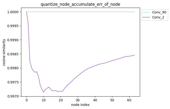

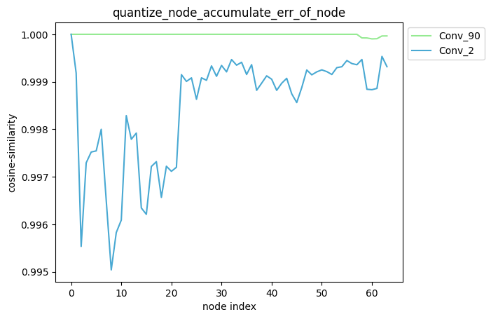

1.指定节点量化累积误差测试
  • 指定单节点量化
配置方式:quantize_node=['Conv_2','Conv_90'],quantize_node为单列表。
API使用方法:
# 导入debug模块 import hmct.quantizer.debugger as dbg dbg.plot_acc_error( save_dir='./', calibrated_data='./calibration_data/', model_or_file='./calibrated_model.onnx', quantize_node=['Conv_2', 'Conv_90'], metric='cosine-similarity', average_mode=False)
命令行使用方法:
hmct-debugger plot-acc-error calibrated_model.onnx calibrated_data -q ['Conv_2','Conv_90']
描述:当quantize_node为单列表时,针对您设置的quantize_node,分别单独量化quantize_node中的节点并保持模型中其他节点不量化,得到对应的模型后,对该模型中每个节点的输出计算其与浮点模型中对应节点输出的之间的误差,并得到对应的累积误差曲线。
average_mode = False时:
average_mode = True时:
注解
average_mode
average_mode默认为False。对于一些模型,此时无法通过累积误差曲线判断哪种量化策略更加有效,因此需要将average_mode设置为True,此时会对前n个节点的累积误差求均值作为第n个节点的累积误差。
具体计算方式如下,例如:
average_mode=False时,accumulate_error=[1.0, 0.9, 0.9, 0.8]。
而将average_mode=True后,accumulate_error=[1.0, 0.95, 0.933, 0.9]。

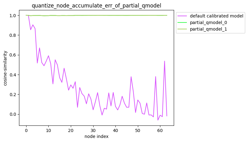

  • 指定多个节点量化
配置方式:quantize_node=[['Conv_2'], ['Conv_2','Conv_90']],quantize_node为嵌套列表
API使用方法:
# 导入debug模块 import hmct.quantizer.debugger as dbg dbg.plot_acc_error( save_dir='./', calibrated_data='./calibration_data/', model_or_file='./calibrated_model.onnx', quantize_node=[['Conv_2'], ['Conv_2', 'Conv_90']], metric='cosine-similarity', average_mode=False)
命令行使用方法:
hmct-debugger plot-acc-error calibrated_model.onnx calibration_data -q [['Conv_2'],['Conv_2','Conv_90']]
描述:当quantize_node为嵌套列表时,针对您设置的quantize_node,分别量化quantize_node中的每个单列表指定的节点并保持模型中其他节点不量化,得到对应的模型后,对该模型中每个节点的输出计算其与浮点模型中对应节点输出的之间的误差,并得到对应的累积误差曲线。
  • partial_qmodel_0:只量化Conv_2节点,其余节点不量化;
  • partial_qmodel_1:只量化Conv_2和Conv_90节点,其余节点不量化。
average_mode=False时:
average_mode=True时:

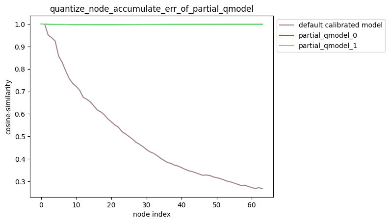

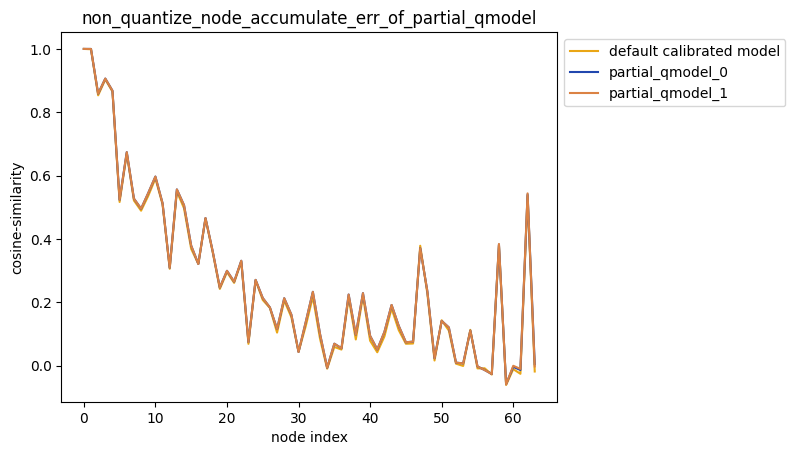

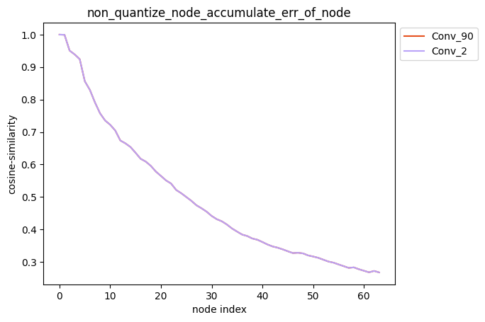

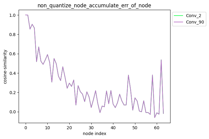

2.解除模型部分节点量化后累积误差测试
  • 指定单节点不量化
配置方式:non_quantize_node=['Conv_2','Conv_90'],non_quantize_node为单列表。
API使用方法:
# 导入debug模块 import hmct.quantizer.debugger as dbg dbg.plot_acc_error( save_dir='./', calibrated_data='./calibration_data/', model_or_file='./calibrated_model.onnx', non_quantize_node=['Conv_2', 'Conv_90'], metric='cosine-similarity', average_mode=True)
命令行使用方法:
hmct-debugger plot-acc-error calibrated_model.onnx calibration_data -nq ['Conv_2','Conv_90'] -a True
描述:当non_quantize_node为单列表时,针对您设置的non_quantize_node,分别解除non_quantize_node中各个节点的量化同时保持其他节点全部量化,得到对应的模型后,对该模型中每个节点的输出计算其与浮点模型中对应节点输出的之间的误差,并得到对应的累积误差曲线。

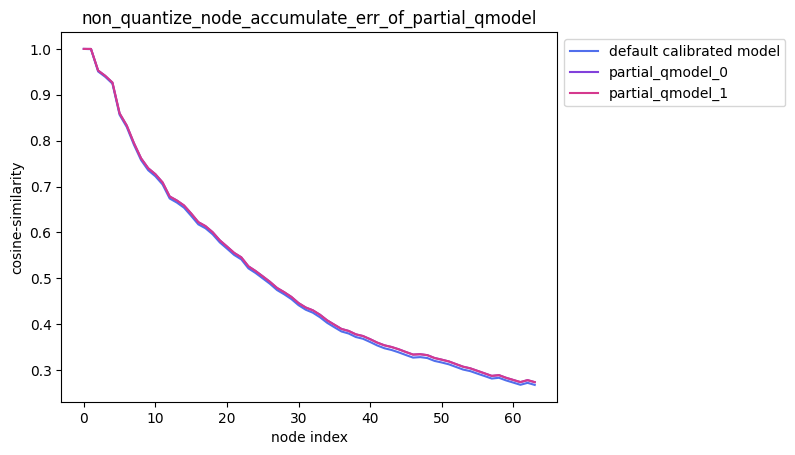

  • 指定多个节点不量化
配置方式:non_quantize_node=[['Conv_2'], ['Conv_2','Conv_90']],non_quantize_node为嵌套列表。
API使用方法:
# 导入debug模块 import hmct.quantizer.debugger as dbg dbg.plot_acc_error( save_dir='./', calibrated_data='./calibration_data/', model_or_file='./calibrated_model.onnx', non_quantize_node=[['Conv_2'], ['Conv_2', 'Conv_90']], metric='cosine-similarity', average_mode=False)
命令行使用方法:
hmct-debugger plot-acc-error calibrated_model.onnx calibration_data -nq [['Conv_2'],['Conv_2','Conv_90']]
描述:当non_quantize_node为嵌套列表时,针对您设置的non_quantize_node,分别不量化non_quantize_node中的每个单列表指定的节点并保持模型中其他节点均量化,得到对应的模型后,对该模型中每个节点的输出计算其与浮点模型中对应节点输出的之间的误差,并得到对应的累积误差曲线。
  • partial_qmodel_0:不量化Conv_2节点,其余节点量化;
  • partial_qmodel_1:不量化Conv_2和Conv_90节点,其余节点量化。

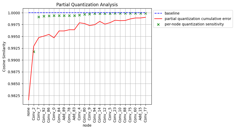

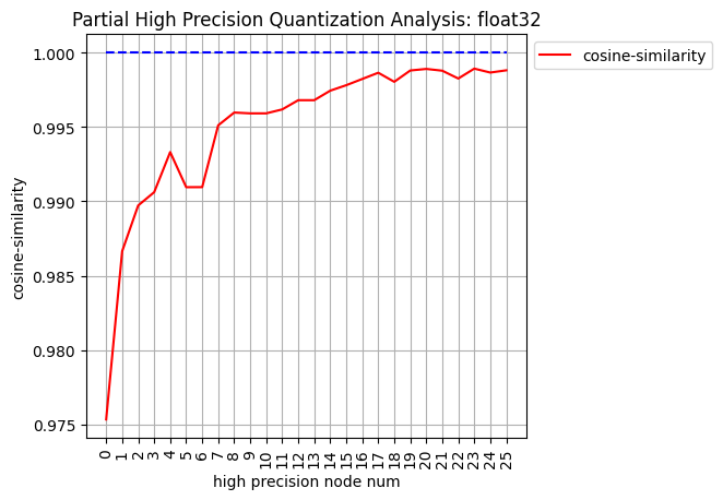

测试技巧
测试部分量化精度时,您可能会按照量化敏感度排序进行多组量化策略的精度对比,此时可以参考以下用法:
# 导入debug模块 import hmct.quantizer.debugger as dbg # 首先使用量化敏感度排序函数获取模型中节点的量化敏感度排序 node_message = dbg.get_sensitivity_of_nodes( model_or_file='./calibrated_model.onnx', metrics='cosine-similarity', calibrated_data='./calibration_data/', output_node=None, node_type='node', verbose=False, interested_nodes=None) # node_message为字典类型,其key值为节点名称 nodes = list(node_message.keys()) # 通过nodes来指定不量化节点,可以方便使用 dbg.plot_acc_error( save_dir='./', calibrated_data='./calibration_data/', model_or_file='./calibrated_model.onnx', non_quantize_node=[nodes[:1],nodes[:2]], metric='cosine-similarity', average_mode=True)

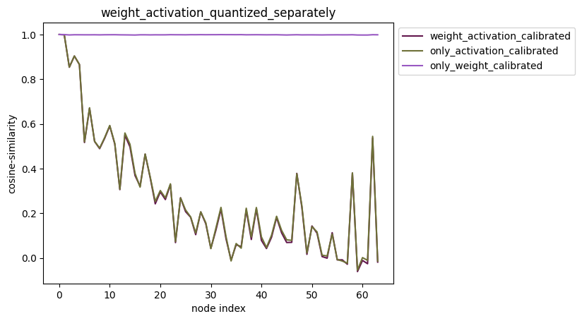

3.激活权重分别量化
配置方式:quantize_node=['weight','activation']。
API使用方法:
import hmct.quantizer.debugger as dbg dbg.plot_acc_error( save_dir='./', calibrated_data='./calibration_data/', model_or_file='./calibrated_model.onnx', quantize_node=['weight','activation'], metric='cosine-similarity', average_mode=False)
命令行使用方法:
hmct-debugger plot-acc-error calibrated_model.onnx calibration_data -q ['weight','activation']
描述:quantize_node也可直接指定'weight'或者'activation'。当:
  • quantize_node = ['weight']:只量化权重,不量化激活。
  • quantize_node = ['activation']:只量化激活,不量化权重。
  • quantize_node = ['weight', 'activation']:权重和激活分别量化。
注解
通常情况下,建议您对累积误差曲线图中靠近模型输出位置的曲线部分多加关注。当采用某种量化方法后测试得到的累计误差曲线靠近模型输出位置的累积误差较小,即相似度较高时,我们建议您优先测试此种量化方法。

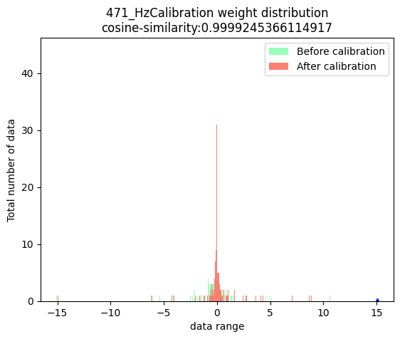

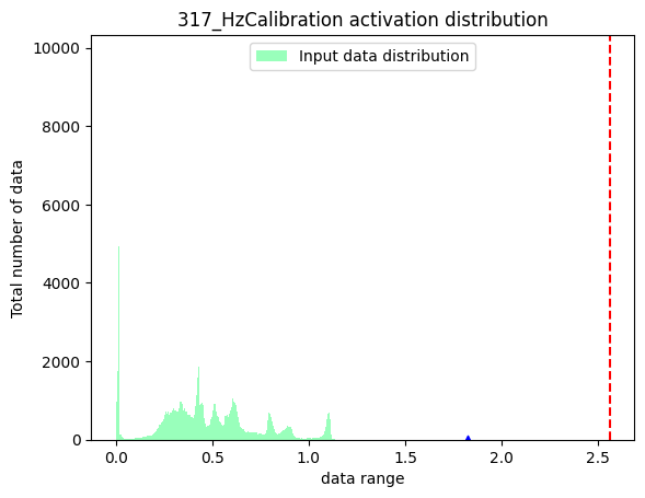

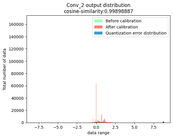

plot_distribution
功能:选取节点,分别获取该节点在浮点模型和校准模型中的输出,得到输出数据分布。另外,将两个输出结果做差,获取两个输出之间的误差分布。
命令行格式
hmct-debugger plot-distribution MODEL_OR_FILE CALIBRATION_DATA --other options
可通过 hmct-debugger plot-distribution -h/--help 查看相关参数。
参数组
参数名称命令行参数缩写参数配置说明可选/必选
save_dir-s
参数作用:保存路径。
取值范围:无。
默认配置:无。
参数说明:可选,指定分析结果的保存路径。
可选
model_or_file固定参数
参数作用:指定校准模型。
取值范围:无。
默认配置:无。
参数说明:必选,指定需要分析的校准模型。
必选
calibrated_data固定参数
参数作用:指定校准数据。
取值范围:无。
默认配置:无。
参数说明:必选,指定需要分析的校准数据。
必选
nodes_list-n
参数作用:指定需要分析的节点。
取值范围:校准模型中的所有节点。
默认配置:无。
参数说明:必选,指定需要分析的节点。若nodes_list中的节点类型为:
  • 权重校准节点:绘制原始权重和经过校准之后的权重的数据分布。
  • 激活校准节点:绘制激活校准节点的输入数据分布。
  • 普通节点:绘制该节点在量化前后的输出数据分布,同时绘制二者之间的误差分布。
注:nodes_list为 list 类型,可指定一系列节点,并且上述三种类型节点 可同时指定。
必选
# 导入debug模块 import hmct.quantizer.debugger as dbg dbg.plot_distribution( save_dir: str, model_or_file: ModelProto or str, calibrated_data: str or CalibrationDataSet, nodes_list: List[str] or str)
分析结果展示
API使用方法:
# 导入debug模块 import hmct.quantizer.debugger as dbg dbg.plot_distribution( save_dir='./', model_or_file='./calibrated_model.onnx', calibrated_data='./calibration_data', nodes_list=['317_HzCalibration', # 激活节点 '471_HzCalibration', # 权重节点 'Conv_2']) # 普通节点
命令行使用方法:
hmct-debugger plot-distribution calibrated_model.onnx calibration_data -n ['317_HzCalibration','471_HzCalibration','Conv_2']

注解
上方三幅图中,蓝色三角表示:数据绝对值的最大值。红色虚线表示:最大的校准阈值。

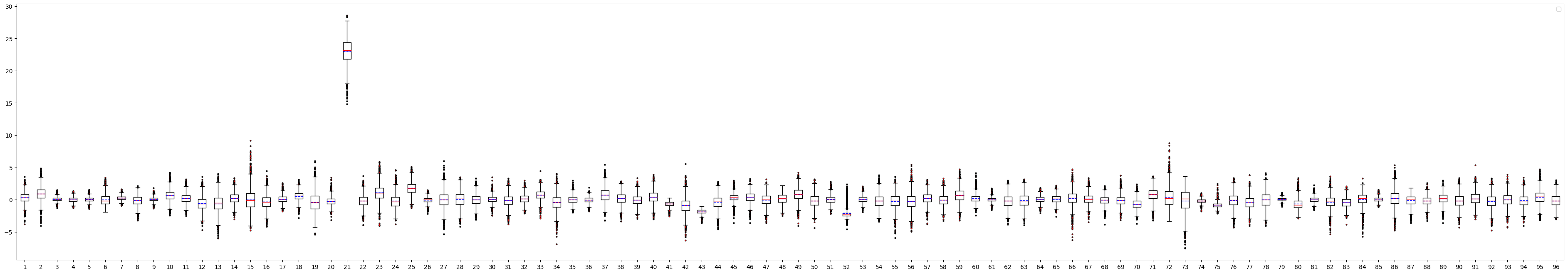

分析结果展示
描述:针对您设置的校准节点列表node_list,从参数axis中获取channel所在的维度,获取节点输入数据通道间的数据分布。 其中axis默认为None,此时若节点为权重校准节点,则channel所在的维度默认为0;若节点为激活校准节点,则channel所在的维度默认为1。
权重校准节点:
激活校准节点:
输出结果如下图所示:
图中:
  • 横坐标表示节点输入数据的通道数,图例中输入数据有96个通道。
  • 纵坐标表示每个channel的数据分布范围,其中红色实线表示该channel数据的中位数,蓝色虚线表示均值。每个箱子的上下限分别表示上四分位数和下四分位数,上下限之外的离散点表示异常值,通过观察这些异常值绝对值的最大值来判断当前节点输入数据是否出现较大波动的情况。
关于如何通过观察箱线图判断节点是否存在量化风险,请参考PTQ精度debug示例: MobileVit_s精度问题分析

==============Model output cosine-similarity analysis: float32=============== Index Node op_type original_qtype original improved_qtype improved ----------------------------------------------------------------------------- 1 Conv_2 Conv int8 0.97535 float32 0.98666 2 Conv_90 Conv int8 0.98666 float32 0.98973 3 Conv_77 Conv int8 0.98973 float32 0.99062 4 Conv_4 Conv int8 0.99062 float32 0.99331 5 Conv_7 Conv int8 0.99331 float32 0.99096 6 Conv_92 Conv int8 0.99096 float32 0.99096 7 Conv_0 Conv int8 0.99096 float32 0.99511 8 Conv_86 Conv int8 0.99511 float32 0.99597 9 Conv_78 Conv int8 0.99597 float32 0.99592 10 Add_83 Add int8 0.99592 float32 0.99592 11 Conv_84 Conv int8 0.99592 float32 0.99618 12 Conv_9 Conv int8 0.99618 float32 0.99680 13 Add_89 Add int8 0.99680 float32 0.99680 14 Conv_88 Conv int8 0.99680 float32 0.99744 15 Conv_94 Conv int8 0.99744 float32 0.99781 16 Conv_80 Conv int8 0.99781 float32 0.99823 17 Conv_82 Conv int8 0.99823 float32 0.99865 18 Conv_5 Conv int8 0.99865 float32 0.99804 19 Conv_14 Conv int8 0.99804 float32 0.99880 20 Conv_12 Conv int8 0.99880 float32 0.99890 21 Conv_60 Conv int8 0.99890 float32 0.99878 22 Conv_23 Conv int8 0.99878 float32 0.99826 23 Conv_20 Conv int8 0.99826 float32 0.99892 24 Conv_37 Conv int8 0.99892 float32 0.99866 25 Conv_75 Conv int8 0.99866 float32 0.99881
其中:
  • Index:敏感节点编号。
  • Node:敏感节点名称。
  • op_type:敏感节点类型。
  • original_qtype, original:节点原始量化类型以及将该节点之前(不包括当前节点)的所有敏感节点的量化类型设置为qtype后的模型与浮点模型的输出相似度。
  • improved_qtype, improved:节点被设置的qtype以及将该节点与之前所有节点的量化类型设置为qtype后的模型与浮点模型的输出相似度。
图中:
  • 蓝色虚线:浮点模型输出与自身的输出相似度。
  • 红色实线:将当前节点以及之前所有节点的量化类型设置为qtype时与浮点模型的输出相似度。 例如:上图中将敏感度排序靠前的三个节点'Conv_2', 'Conv_90', 'Conv_77'设置为float32数据类型可以将模型输出相似度恢复到约0.99。
注解
上图中横坐标为0的点表示校准模型对应的输出相似度。

参数说明:指定需要分析的节点。若nodes_list中的节点类型为:

quantize_node-qn
参数作用:只量化模型中指定的节点,查看误差累积曲线。
取值范围:校准模型中的所有节点。
默认配置:None。
参数说明:可选参数。指定模型中需要量化的节点,同时保证其余节点均不量化。 通过判断该参数是否为嵌套列表进而决定是单节点量化还是部分量化。
例如:
  • quantize_node=['Conv_2','Conv_9']:分别只量化Conv_2和Conv_9, 同时保证其余节点不量化。
  • quantize_node=[['Conv_2'],['Conv_9','Conv_2']]:只量化Conv_2以及 同时量化Conv_2和Conv_9,分别测试模型累积误差。
  • quantize_node 包含两个特殊参数:'weight' 和 'activation'。当:
    • quantize_node = ['weight','activation']:权重和激活分别量化。
注:quantize_node和non_quantize_node不可同时为None,必须指定其一。

non_quantize_node-nqn
参数作用:指定累积误差的类型。
取值范围:校准模型中的所有节点。
默认配置:None。
参数说明:可选参数。指定模型中不量化的节点,同时保证其余节点全都量化。 通过判断该参数是否为嵌套列表进而决定是单节点不量化还是部分量化。
例如:
  • non_quantize_node=['Conv_2','Conv_9']:分别解除Conv_2和Conv_9节点的量化,同时保证其余节点全部量化。
  • non_quantize_node=[['Conv_2'],['Conv_9','Conv_2']]:只解除Conv_2量化 以及同时解除Conv_2和Conv_9量化,分别测试模型累积误差。

API使用方法:
# 导入debug模块 import hmct.quantizer.debugger as dbg dbg.runall(model_or_file='calibrated_model.onnx', calibrated_data='calibration_data')
命令行使用方法:
hmct-debugger runall calibrated_model.onnx calibration_data
runall流程:
当所有参数保持默认时,工具会依次执行以下功能:
  • step1和step2:分别获取权重校准节点和激活校准节点的量化敏感度。
  • step3:根据step1和step2的结果,分别取权重校准节点的top5和激活校准节点的top5绘制其数据分布。
  • step4:针对step3获取的节点,分别绘制其通道间数据分布的箱线图。
  • step5:绘制分别只量化权重和只量化激活的累积误差曲线。
  • step6:针对敏感节点进行部分量化以及单节点量化精度分析,由于图中示例并没有指定sensitive_nodes,因此需要debug工具自行计算普通节点的量化敏感度并选取敏感度小于指定pick_threshold的节点进行测试分析。
当指定 node_type='node' 时,工具会获取top5节点,并分别找到每个节点对应的校准节点,并获取校准节点的数据分布和箱线图。
