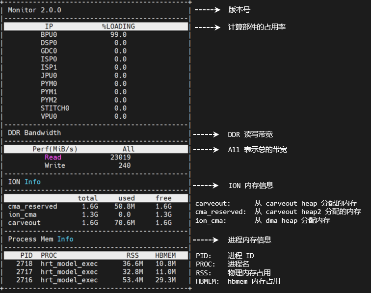

支持的 IP 包括BPU,DSP,GDC,STITCH,PYM,ISP,VPU(Video Processing Unit) 和 JPU。
支持的内存信息包括DDR读写带宽,ION内存,进程内存。

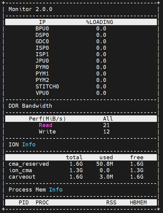

不指定参数,使用默认参数运行
运行hrt_ucp_monitor时,如果不指定参数,则使用默认参数运行。默认开启所有硬件IP监控,以交互模式运行, BPU 和 DSP 每秒采样 500 次,硬件 IP 占用率每 1000ms 刷新一次。
hrt_ucp_monitor
ucp_monitor_default

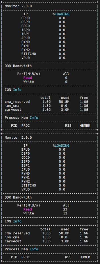

使用batch参数进行批处理
批处理模式下,不支持接收按键操作,hrt_ucp_monitor 每次刷新数据都将换行重新输出,适用于将数据重定向到文件。
在终端输出结果
hrt_ucp_monitor -b
ucp_monitor_batch

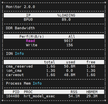

使用enable参数输出 BPU 的占用率数据
工具将只输出 BPU 的占用率数据。
hrt_ucp_monitor -e bpu
ucp_monitor_bpu

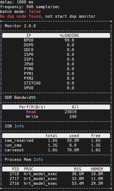

使用verbose参数获取日志信息
用于显示 hrt_ucp_monitor 运行过程中更详细的日志信息,比如工具使用的参数。
hrt_ucp_monitor -v
ucp_monitor_verbose
