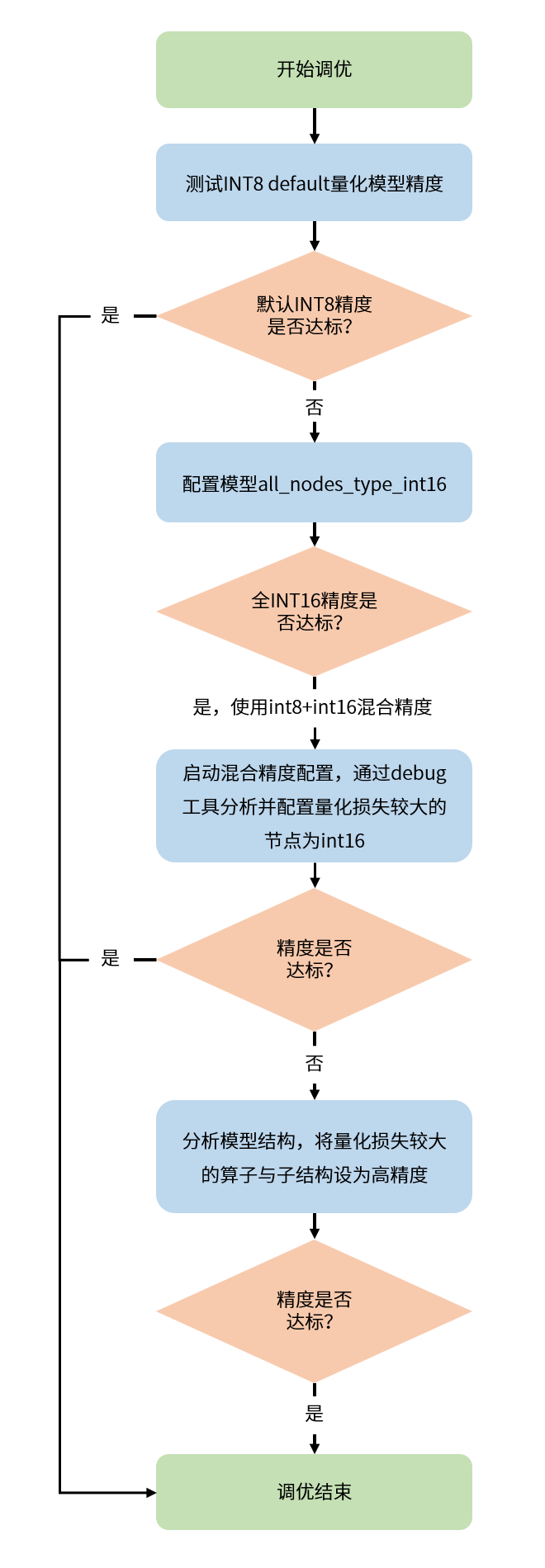

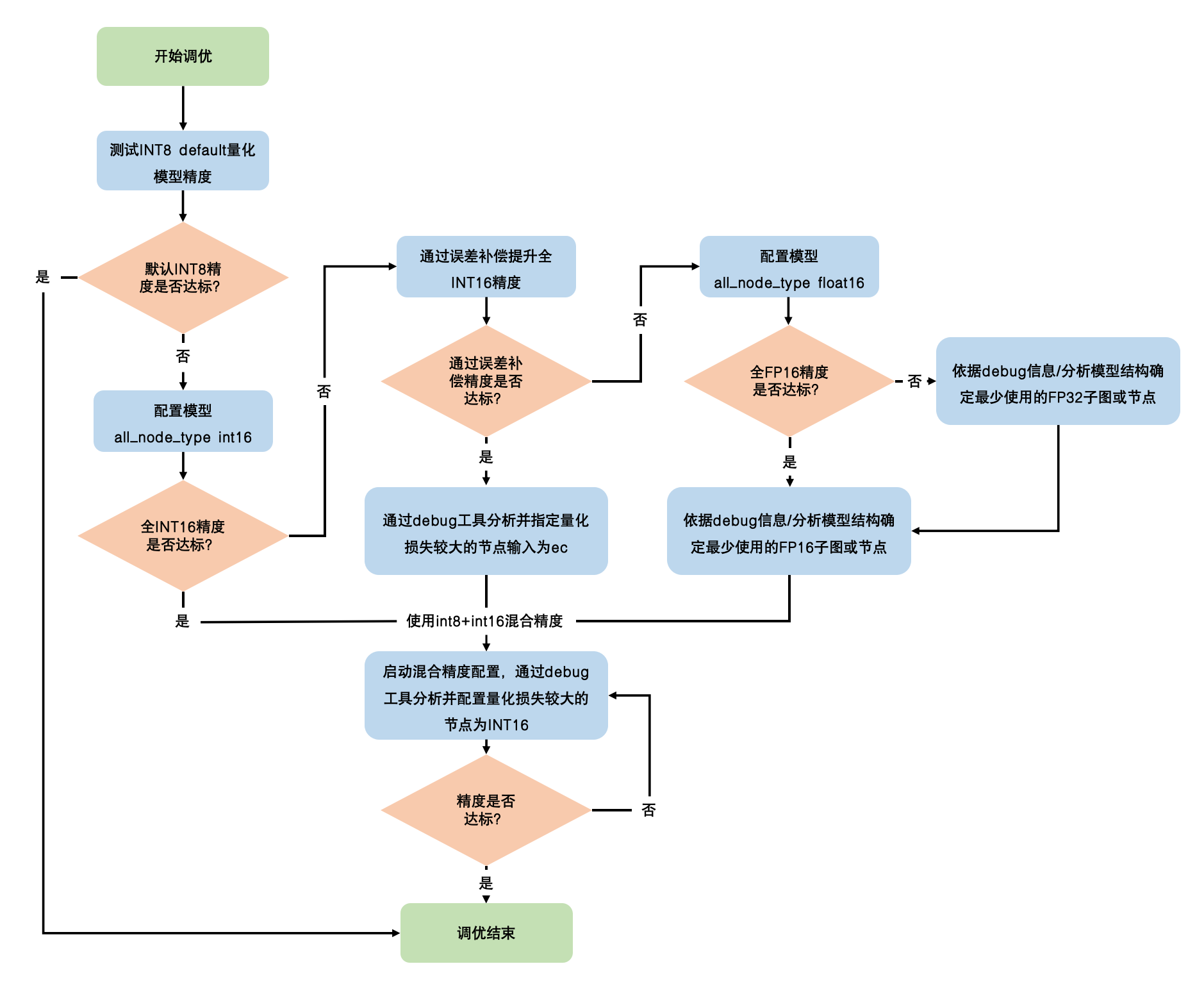

量化精度调优流程
基于我们过往对典型模型精度调优过程的经验积累,下方我们为您提供了一个兼顾易用性和实用性的精度调优流程:
调优流程图详细说明如下:
调整域阶段目标详细工作说明辅助功能
默认int8量化模型精度明确int8量化精度损失是否满足预期。不对量化参数做任何配置,使用默认int8量化进行模型转换,测试模型量化精度损失,评估是否满足精度要求。
  1. 在调优的各个阶段可以配置如per_channel、asymmetric、bias_correction等量化功能。
  2. 精度debug工具协助定位模型中精度损失较高的算子。
混合计算精度调优明确模型在全int16时的精度上限,确定后续能否使用混合精度完成调优。
通过quant_config配置all_nodes_type=int16,尝试将模型中所有节点都配置为int16计算,获取该模型在int16时的量化精度表达能力上限。
全int16满足精度要求则后续混合精度配置使用int16。
通过显性指定算子的计算精度,完成混合精度精调。
  1. 使用精度debug工具分析int8校准模型量化损失高的节点并通过quant_config配置其为高精度int16计算,完成量化精度精调,其中:
    • 混合精度配置时校准方法选择:int8+int16混合精度可以使用all_nodes_type=int16配置时系统自动选择的校准方法。
  2. 如果使用debug工具设置敏感节点为高精度不能有效提升模型精度,可以通过分析模型结构,尝试将量化损失风险较大的典型算子或子结构为高精度:
    • bev投影过程中,Gridsample的index计算子结构设置为高精度。
    • 多任务模型的检测head结构部分设为高精度。
    • layernorm、softmax等量化敏感算子设置为高精度。
