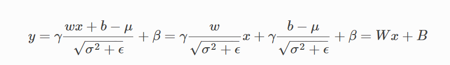

吸收的计算过程如下:

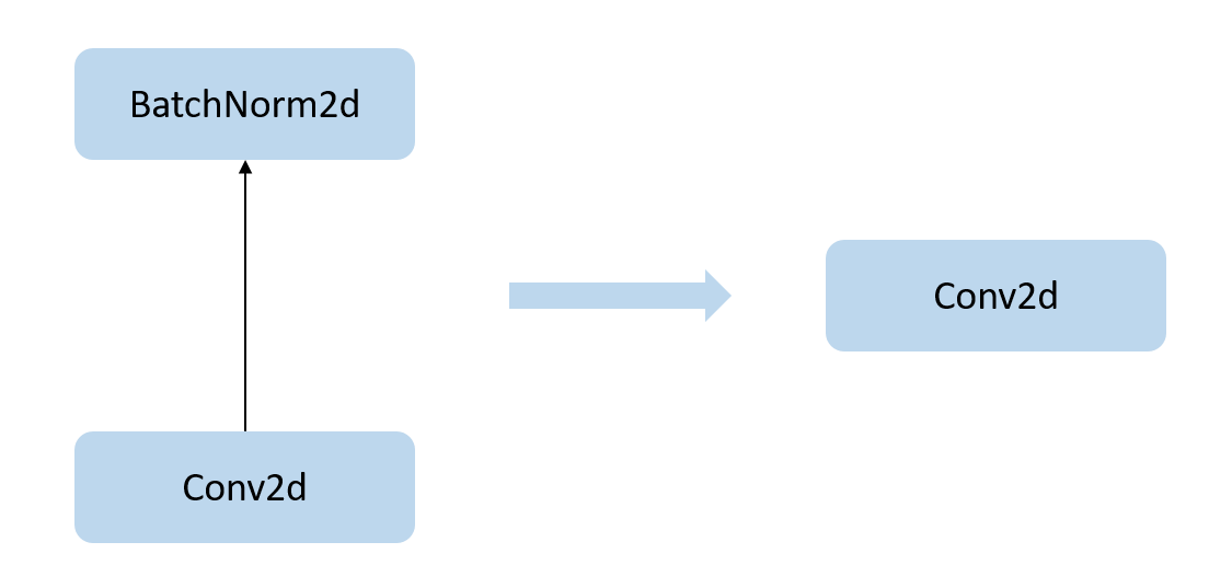

通过吸收 BN
,可以把 Conv2d + BN2d
简化为 Conv2d
