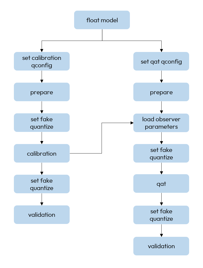

Calibration 与 QAT 的整体流程如下图所示:
calibration_v2_workflow
下面分别介绍各个步骤:
  1. 构建并训练浮点模型,详细可参考 构建浮点模型 小节的相关介绍。
  2. 在浮点模型上插入 Observer 节点,详细内容可参考 Calibration 小节的相关介绍。使用 prepare 方法转化浮点模型前,需要为模型配置 qconfig,详细内容可参考 QConfig 详解 小节的相关介绍。
  3. 设置 fake quantize 状态为 CALIBRATION
    horizon.quantization.set_fake_quantize(model, horizon.quantization.FakeQuantState.CALIBRATION)
    fake quantize 一共有三种状态,分别需要在 QATcalibrationvalidation 前将模型的 fake quantize 设置为对应的状态。
    • 在 calibration 状态下,仅观测各算子输入输出的统计量。
    • 在 QAT 状态下,会观测各算子的输入输出统计量,以及进行伪量化操作。
    • 在 validation 状态下,仅进行伪量化操作,不会对算子的输入输出统计量进行观测。
    class FakeQuantState(Enum): QAT = "qat" CALIBRATION = "calibration" VALIDATION = "validation"
注意
设置模型状态为 FakeQuantState.CALIBRATION 之后,请勿再使用 model.eval(),否则将无法正常进行校准!
  1. calibration。把准备好的校准数据喂给模型,模型在 forward 过程中由 observer 观测相关统计量。
  2. 设置模型状态为 eval 并设置 fake quantize 状态为 VALIDATION
    model.eval() horizon.quantization.set_fake_quantize(model, horizon.quantization.FakeQuantState.VALIDATION)
  3. 验证 calibration 效果。如果效果满意,则可以直接将模型转为定点或在此基础上进行量化感知训练,不满意则调整 calibration qconfig 中的参数继续 calibration。

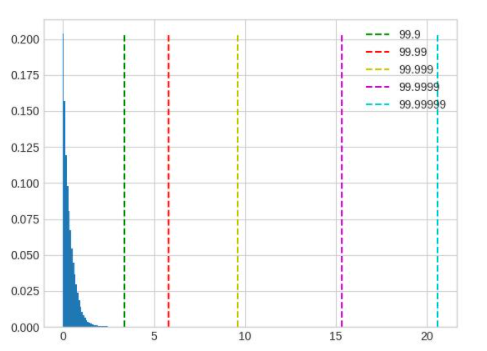

  2. percentile。此方法是所有方法中精度上限最高的,但也是调整起来最麻烦的,如果通过其他方法或本方法的默认参数就可以满足精度要求,那么不建议在调参上花太多时间。percentile 可调的参数一共有两个 bins、percentile。bins 越多,max 的候选项间隔越小,可供调整的粒度越细,但也意味着更高的计算耗时。建议先确定 percentile 再调整 bins,两者交替迭代缩小调参范围直至达到满意的效果。绝大部分情况下 bins 取 2048 提供的调整粒度完全足够,不需要单独调整这个参数。以下是一个模型的调参路径:
    顺序percentilebins精度
    199.99204853.75
    299.99409654.38
    399.995409616.25
    499.985409632.67
    599.9875409657.06
    699.9875819262.84
    799.98875819257.62
    899.988125819263.15
    在这个例子中,可以看到仔细调整后,精度提升了大约 10%。 模型中不同 op 的输入输出之间存在很大差异,一组全局的 percentile 参数可能很难满足所有 op 的需求,对精度要求较高时,可以先通过上面的方法找到较好的全局参数,再通过 debug 工具找到误差较大的几个 op,单独为这几个 op 设置 percentile 参数,设置方式参照 qconfig 设置。下面列举几种常见的容易导致误差较大的数据分布:
    calibration_percentile_longtail
    超长尾分布,percentile 的取值应当小一些,图中 99.9 是较好的取值。

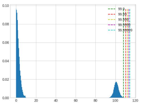

    calibration_percentile_bimodal
    值域过大,且分布并不集中在一处,这种情况无论是保留尾部还是忽略尾部都会带来较大的精度损失,应该在训练浮点模型时通过调整 weight decay 等参数避免这种情况的出现。

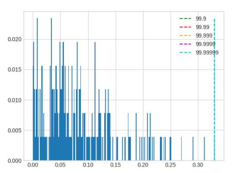

    calibration_percentile_ln
    layernorm 的输出分布会呈现出若干集中度非常高的区域,此时 percentile 按照正常方法调整对于量化结果不会有任何影响,需要将 percentile 调整幅度增加。
