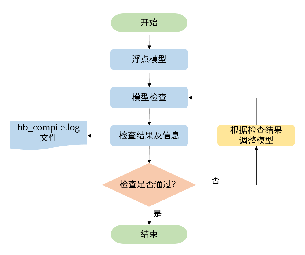

在实际工程中,由于并非所有浮点模型均能够转为量化模型,因此在转换之前需要进行一次检查,这个check过程,会走一遍模型转换的过程,其运行的基本流程如下图所示。 但是对于比较耗时的步骤,进行了简化处理。该命令在完成模型的检查后,会输出检查结果和OP在设备上的部署情况。
