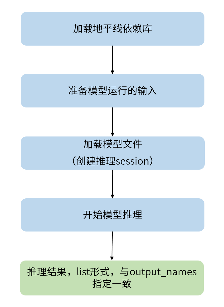

HBRuntime是地平线提供的一套x86端模型推理库,支持对常用训练框架直接导出的ONNX原始模型、地平线工具链进行PTQ转换过程中产出的各阶段ONNX模型以及地平线工具链转换过程中产出的HBIR(*.bc)模型和HBM(*.hbm)模型进行推理,使用流程如下图所示:
model_inference
使用方法及说明
使用HBRuntime进行模型推理时,参考使用方法如下:
import numpy as np # 加载地平线依赖库 from horizon_tc_ui.hb_runtime import HBRuntime # 准备模型运行的输入,此处`input.npy`为处理好的数据 data = np.load("input.npy") # 加载模型文件,根据实际模型进行设置 # ONNX模型 sess = HBRuntime("model.onnx") # HBIR模型 sess = HBRuntime("model.bc") # HBM模型 sess = HBRuntime("model.hbm") # 获取输入&输出节点名称 input_names = sess.input_names output_names = sess.output_names # 准备输入数据,根据实际输入类型和layout进行准备,配置格式要求为字典形式,输入名称和输入数据组成键值对 # 如模型仅有一个输入 input_feed = {input_names[0]: data} # 如模型有多个输入 input_feed = {input_names[0]: data1, input_names[1]: data2} # 进行模型推理,推理的返回值是一个list,依次与output_names指定名称一一对应 output = sess.run(output_names, input_feed)
