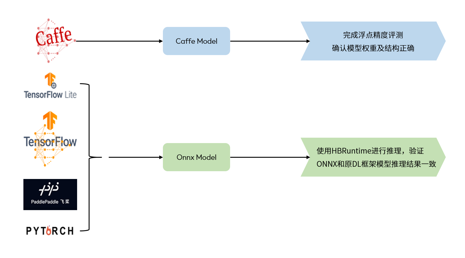

基于公开DL框架训练得到的浮点模型是转换工具的输入,目前转换工具支持的DL框架如下:
| 框架 | 地平线工具链 |
| Caffe | 支持 |
| PyTorch | 支持(转ONNX) |
| TensorFlow | 支持(转ONNX) |
| TensorFlow Lite | 支持(转ONNX) |
| PaddlePaddle | 支持(转ONNX) |
| 其他框架 | 请联系地平线 |
以上框架中,除Caffe导出的caffemodel是直接支持的,其余框架均为转到ONNX实现间接支持,ONNX目前支持的opset版本是opset10-19。
对于Caffe模型,您可先完成模型浮点精度的评测以确保模型的权重及结构正确。
对于ONNX模型,您需先使用HBRuntime进行推理,验证ONNX模型和原DL框架模型推理结果一致(即验证模型合法性)。
对于不同框架到ONNX的转换,目前都有对应的标准化方案,参考如下:
