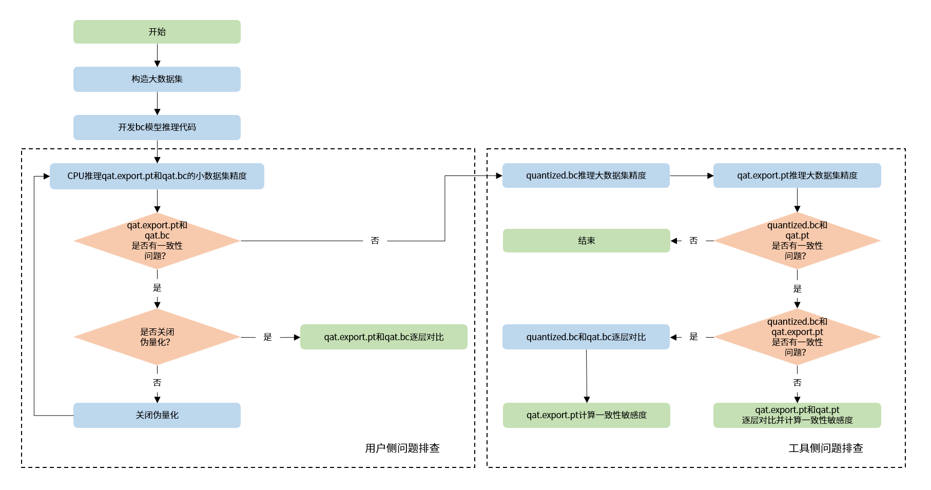

一致性问题定位流程
一致性问题定位流程如下:
构造大数据集。要求数据集至少包含 1000 帧且评测精度较为稳定,不存在 hbm 或 bc 模型精度大幅高于 torch qat 模型精度的情况,可以复现 hbm / quantize.bc 一致性问题。
适配 bc 推理流程。
用户侧问题排查。cpu 跑 qat.export.pt 和 qat.bc 的小数据集精度,验证 bc 推理流程是否正确。
3.1 精度一致,进入工具侧问题排查。
3.2 精度不一致,关闭伪量化再验证 qat.export.pt 和 qat.bc 的小数据集精度是否一致。
from horizon_plugin_pytorch.quantization.hbdk4 import export, pre_export
from horizon_plugin_pytorch.quantization import FakeQuantState
qat_pt.eval()
set_fake_quantize(qat_pt, FakeQuantState._FLOAT)
qat_bc = export(qat_pt, example_inputs)
qat_export_pt = pre_export(qat_pt)
3.2.1 精度一致,排查关闭伪量化前,伪量化和 observer 的状态是否与 validation 状态一致。
print(qat_pt)
# fake_quant_enabled 应为 True, observer_enabled 应为 False
GraphModuleImpl(
(quant): QuantStub(
(activation_post_process): FakeQuantize(
dtype=qint8, fake_quant_enabled=True, observer_enabled=False, qscheme=torch.per_tensor_symmetric, ch_axis=-1, scale=tensor([0.1250]), zero_point=tensor([0])
(activation_post_process): MinMaxObserver(min_val=-10.0,max_val=9.999998092651367,averaging_constant=1)
3.2.2 精度不一致,qat.export.pt 和 qat.bc 分别跑统计量,逐层对比.(需要您自行保证名字对应关系并使用相同输入)
from horizon_plugin_profiler import QuantAnalysis
qa = QuantAnalysis(qat_export_pt, qat_bc, "export")
# torch 与 bc 可接受同一格式输入时,一起跑统计量
qa.set_bad_case(badcase)
qa.run()
# torch 与 bc 不可接受同一格式输入时,分开跑统计量,pt_badcase 与 bc_badcase 除格式外全部相同。
qa.set_bad_case(pt_badcase)
qa.run(run_baseline_model=True, run_analysis_model=False)
qa.set_bad_case(bc_badcase)
qa.run(run_baseline_model=False, run_analysis_model=True)
# 逐层对比
qa.compare_per_layer()
- 工具侧问题排查。
4.1 quantized.bc 跑大数据集精度。
4.2 如果 quantized.bc 和 qat.pt 对比,精度有一致性问题,那么 qat.export.pt 跑大数据集精度。
4.2.1 如果 qat.export.pt 和 qat.pt 对比,精度有一致性问题,那么问题发生在 export 阶段。qat.pt 和 qat.export.pt 跑一致性敏感度和逐层对比。在常规方法无法定位问题时,用 pre export 接口分段定位。
from horizon_plugin_pytorch.quantization.hbdk4 import pre_export
# qat.pt 和 qat.export.pt 跑一致性敏感度和逐层对比
qa = QuantAnalysis(qat_pt, qat_export_pt, "pre_export")
qa.auto_find_bad_case(dataloader)
qa.run()
qa.sensitivity()
# pre export 接口分段
qat_pt.module_a = pre_export(qat_pt.module_a)
4.2.2 如果 qat.export.pt 和 qat.pt 对比,精度没有一致性问题,那么问题发生在 convert 阶段。qat.bc 和 quantized.bc 跑查找 badcase + 逐层对比,qat.export.pt 跑一致性敏感度(复用 qat.bc 和 quantized.bc 对比找出来的 badcase)。
# qat.bc 和 quantized.bc 跑查找 badcase + 逐层对比
qa = QuantAnalysis(qat_bc, quantized_bc, "convert")
qa.run()
# qat.export.pt 跑一致性敏感度
qa = QuantAnalysis(qat_export_pt, quantized_bc, "convert")
qa.load_bad_case()
qa.sensitivity()
