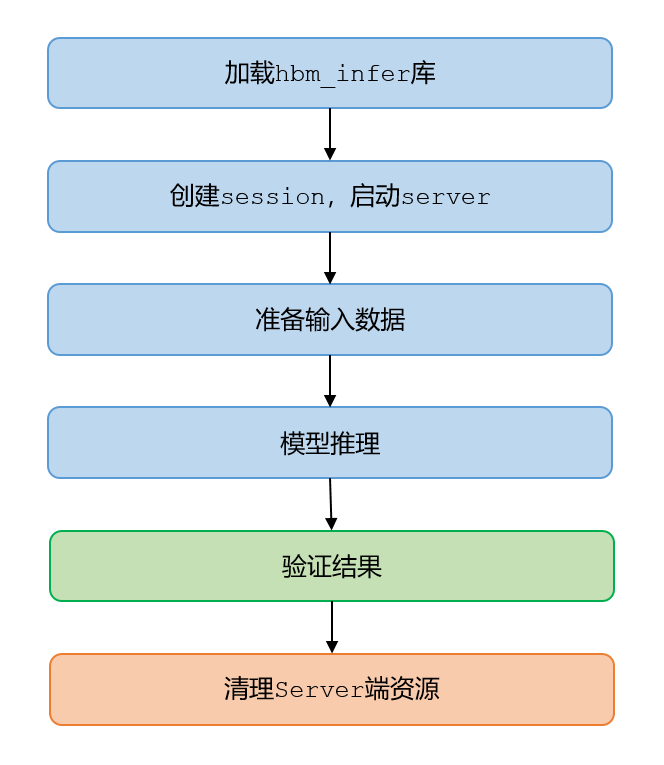

hbm_infer 是一个X86+板端联合通信模式的Validation工具,在X86端使用Python代码做模型前后处理工作,由板端Server执行实际推理过程,用于提升模型精度评测效率,降低开发成本。工具使用流程概要如下:

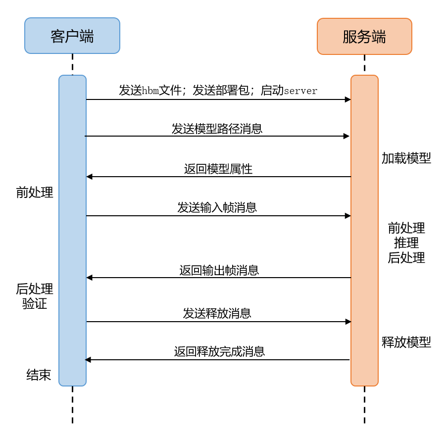

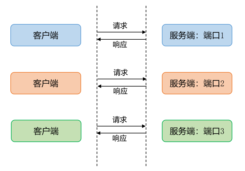

hbm_infer 工具采用了 gRPC (Google Remote Procedure Call) 框架,支持多进程环境下Client进程与Server进程之间的任务推送与响应。在通信模式上,每个Server独立对应一个Client,形成多Client多Server模式。工具通信流程概要如下:
